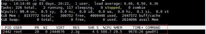

特征如下:
CPU占用一直比较高,初步分析是挖矿程序:
系统的crontab –l显示调度列表如下:
20 * * * * /root/.aliyun.sh >/dev/null 2>&1

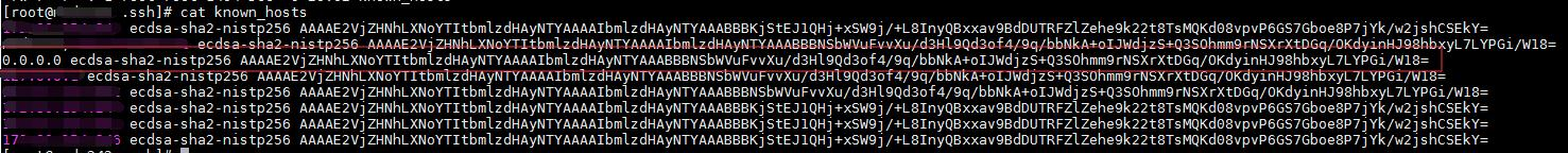

此外,发现.ssh下的known_hosts被添加如下一条公钥记录
