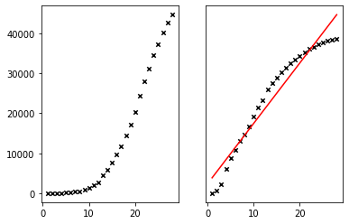

数据本次数据比较简单可以看我之前文章爬取疫情数据,也可以直接直接手动输入。当然本次数据选取从一月份开始到2月12日,因为自从13日公布的确诊数据包含了临床数据,与之前的数据统计方式不一样因此步加进去。那么先看下数据,在左边的图里,可以看到截止2月12日的确诊人数变化,右图是取完对数的变化并用线性模型拟合了一下,可以发现呈现出一种类似对数线性的关系。这表明该流行病处于指数阶段,尽管发病率略低于开始时。顺便说一句:一开始,很多人都没有惊慌。为什么?因为指数函数在开始时看起来是线性的。 bw0gts1qyur3519.png
相关python代码(python做个线性回归都要写个函数,所以接下来用R去建模)
import pandas as pd
import matplotlib.pyplot as plt
import math
import numpy as np
def linear_regression(x, y):
N = len(x)
sumx = sum(x)
sumy = sum(y)
sumx2 = sum(x ** 2)
sumxy = sum(x * y)
A = np.mat([[N, sumx], [sumx, sumx2]])
b = np.array([sumy, sumxy])
return np.linalg.solve(A, b)
data = pd.read_csv(‘data.csv’,encoding=‘gb2312’)
I = list(data[‘感染’])
N =1400000000
Day = []
logI = []
for i in range(len(I)):
Day.append(i+1)
logI.append(math.log(I[i]))
X1=np.array(Day)
Y1=np.array(logI)
a0, a1 = linear_regression(X1, Y1)
_Y1 = [a0 + a1 * x for x in Day]
ax1 = plt.subplot(1,2,1)
ax2 = plt.subplot(1,2,2)
plt.sca(ax1)
plt.scatter(Day,I, marker = ‘x’, s = 20,color=‘black’)
plt.sca(ax2)
plt.scatter(Day,logI, marker = ‘x’, s = 20,color=‘black’)
plt.yticks([])
plt.plot(Day, _Y1,color=‘red’)

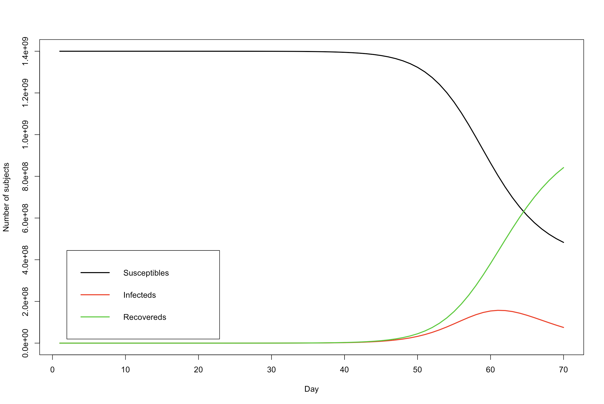

t <- 1:70 # 预测时间
fit <- data.frame(ode(y = init, times = t, func = SIR, parms = Opt_par))
col <- 1:3
matplot(fitKaTeX parse error: Expected 'EOF', got '#' at position 54: … style="color: #̲008080; line-he…time, fit[ , 2:4], type = “l”, xlab = “Day”, ylab = “Number of subjects”, lwd = 2, lty = 1, col = col, log = “y”)
points(Day, Infected)
legend(“bottomright”, c(“Susceptibles”, “Infecteds”, “Recovereds”), lty = 1, lwd = 2, col = col, inset = 0.05)
title(“SIR model 2019-nCoV”, outer = TRUE, line = -2)
看下最后的结果,预测出来大概在两个月左右到达高峰,不过光凭简单的SIR模型估计不太好去准确预测,国家也出台了各种政策去控制疫情传播,相信乌云很快就能散开了。

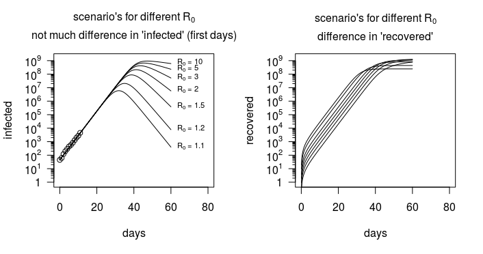

关于
也是SIR模型中比较重要的一个指标,它基本上表明平均有多少健康人被病人感染了:
也可以在R中计算
par(old)
R0 <- setNames(Opt_par["beta"] / Opt_par["gamma"], "R0")
R0
##       R0
## 1.769682
fit[fitI==max(fitI == max(fitI==max(fitI), “I”, drop = FALSE]
## I
## 61 157224962
可以看出为1.769682预计在60天左右感染人数达到峰值。注意到非典的约为0.85-3,埃博拉的为1.5-2.5。当然也不用害怕,本文建模过程中肯定有某些步骤可以被更好的优化,也一定有一些影响疫情发展的参数没有添加进来。不过在国外已经有研究者给出了较为准确的估计[2],并且可以看出完全会影响到疫情的发展
