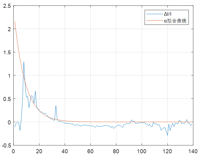

1)首先用以下函数对α进行拟合,如图1
$y=ae^{-bt}$
图1

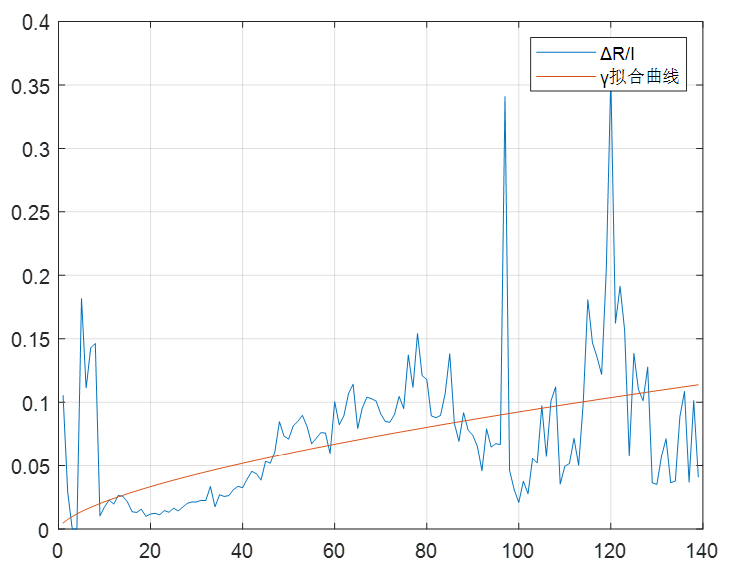

2)然后用以下函数对γ进行拟合,如图2
$y=ax^{\frac{1}{b}}$
图2

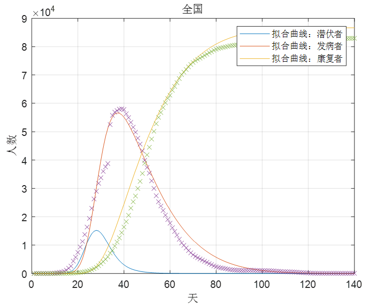

  最后解得的结果如下,图形如图3所示。
$\begin{cases}    \lambda _1=1.062\\    \lambda _2=0.1\\    \beta =0.4\\\end{cases}$
图3
3. 问题一
  结果基本与实际相符合,这就说明了我们此次所建立的模型以及所求得的参数是能说明问题的。而基于以上所求的参数,我们对中国从110日至530日以来的新冠肺炎疫情发展有以下结论:
  1. 疫情发展以来,总的感染率α是递减的,也就是说随着新冠肺炎的火速发展,人们的自我保护观念也有了很大的提高,不仅减少了每天与其他人接触的次数,同时出门带口罩也使得感染率α在疫情发展的中后期大幅度下降。
  2. 总的来说,被新冠病毒感染后的潜伏者发病的概率β也基本不变,由该模型可知,在感染新冠病毒之后大概有95%以上的患者会在7天之内发病,并被确诊出来。
  3. 而随着疫情的发展,我们可以看到康复率γ也在逐步的上升,并最终稳定于某个值,这可能是由于中医药在其中发挥着作用。
  4. 此外,在此次对该数据的拟合中我们还发现了,在211日之后确诊人数的增幅与以往大有不同,经过相关资料的查询我们了解到,这是由于在211日之后增加了临床诊断作为确诊依据的缘故,因此可以认为在211日前的数据其实确信度是不高的,其中仍然包含着大量发病者未能纳入到所统计的数据当中。

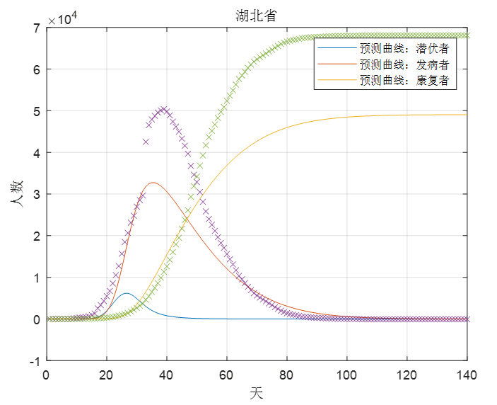

1)预测疫情走势
  下面是用211日前的数据(也就是跳变点之前的数据)对湖北省的疫情情况进行预测的结果,如图4,可以发现该预测与真实情况相距甚远,原因就在于上文说的"211日前的数据确信度不高的问题"
图4

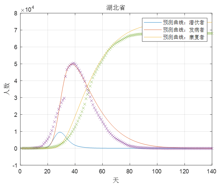

  后采用跳变点后与"和康复者曲线交点"前的数据进行预测,如图5,结果发现效果比之前要理想,但与实际情况同样有一定差距,经分析应该是在之后的过程中由于前面已经累积了一定的医学经验,所以在一定程度上显著提高了患者的康复率,使得发病者I在之后的过程中能更快地往下降。
图5

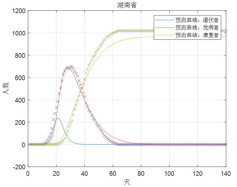

  下面用湖南省前25天的数据进行预测,如图6,结果与实际情况较为接近。
图6
  因此基于以上实验,要建立一个真正能够预测以及能为预防和控制提供可靠、足够的信息的模型的难点在于:
  1. 对确诊病例的统计要精确且有较高确信度。
  2. 对一些未知的影响有时往往难以通过已知的模型来进行预测,如上文所说的医疗经验导致的康复率的提高,以及某些地区可能出现的超级传播者使感染率一下子大幅度增加等等的这些情况,都会为建立准确、可靠的模型而提供难度。

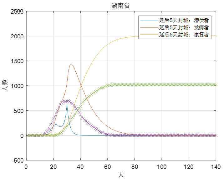

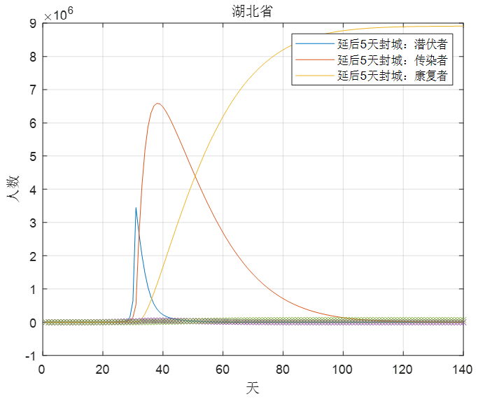

  下面对延后5天采取严格的隔离封城措施进行模拟,通过查阅新闻可知,武汉在123日下发封城通告,并于当天上午10时,全市公交、地铁、轮渡、长途客运暂停运营,于是我们就以123日为基准模拟往后推迟5天进行严格隔离封城的情况。首先我们假设平常情况下人们平均每天接触10个人,而如果在123日打后的5天内由于春节的缘故同时政府又没有进行严格的封城措施,人们平均每天多接触5个人,即
$\alpha _1=\frac{10+5}{10}\alpha _1$
  经过5天之后,α1再恢复原来的水平,则以下是湖北和湖南的情况对比,如图7,图8
图7
图8
  可以看到的是如果延后5天封城,湖北最终的发病人数峰值会达到600万以上,是之前发病人数峰值5万的100倍以上,而湖南的情况则要相对好得多发病人数峰值仅是原来的2倍左右,但同时可以看到的是疫情的最终基本消退也要从原来的60天滞后到80天,虽然仅是延后5天封城,但疫情却会多持续20天左右。

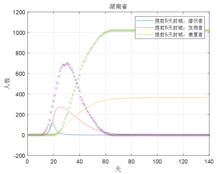

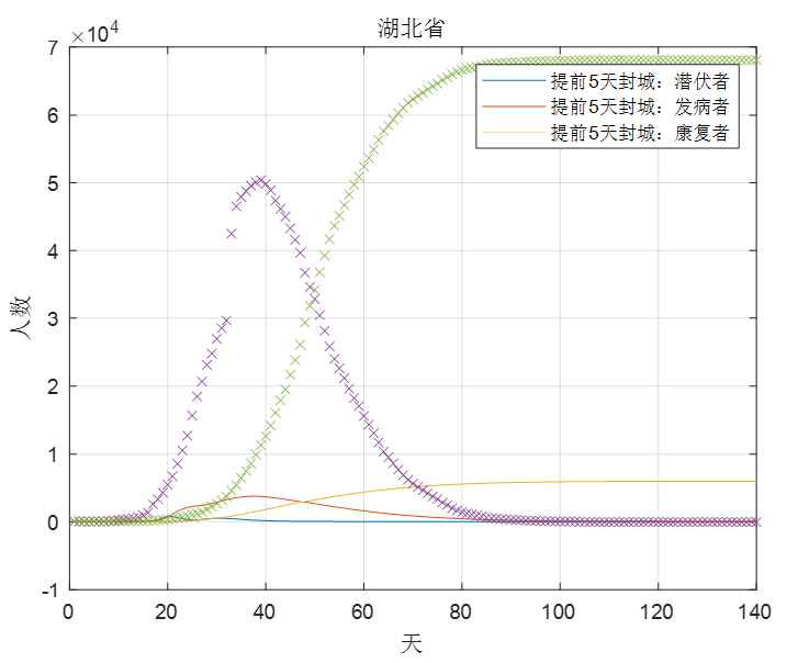

  下面对提前5天采取严格的隔离封城措施进行模拟,同理假设在123日封城前,平常情况下人们平均每天接触15个人,而如果在118日即进行严格的封城措施,则人们在117日到122日平均每天少接触5个人,即
$\alpha _1=\frac{15-5}{15}\alpha _1$
  经过5天之后,α1再恢复原来的水平,则以下是湖北和湖南的情况对比,如图9,图10
图9
图10
  可以看到的是如果提前5天封城,湖北最终的发病人数峰值只会达到4000人左右,发病人数峰值下降了90%以上,而湖南的发病人数峰值也下降了将近60%左右,所以总的来说提前5天封城对这次疫情的影响还是会产生相当大的积极作用。
  因此,针对政府这次的及时封城,确实对抑制疫情的传播产生了巨大的积极作用,但同时根据建模分析,如果政府能更早地采取行动,那么这次疫情所带来的影响及损失就能更大程度地降低了。

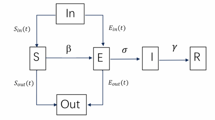

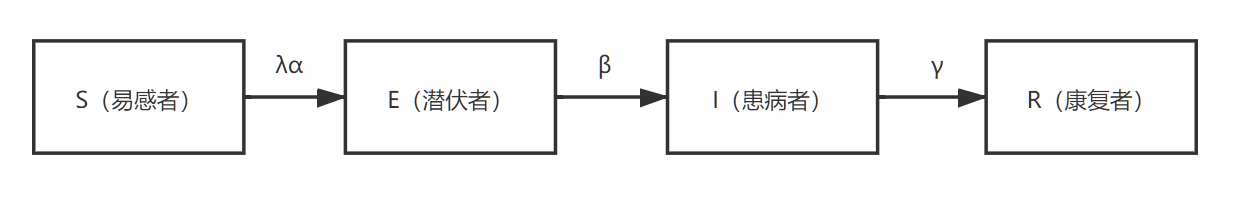

  本模型优点在于相对简单,参数也较少,求解的时候相对容易。但缺点在于并没有考虑到各个省、区之间人口流动的情况,因此难以考虑由于城市间人口流动而对疫情防控产生的影响。如果需要改进,可考虑以下模型,如图11INOut分别是进入和离开这个城市的人。
图11
