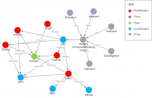

effect关系用于表示抗病毒药物对于病毒有一定效果,例如Ritonavir和Abacavir对Human immunodeficiency virus 1有抗病毒效果,通过本关系可查看抗病毒药物和对应病毒间的联系。
produce关系可用于挖掘病毒与其所表达蛋白间的express关系,并可进一步挖掘不同病毒与同一类型蛋白间的关系,进而发现两个病毒间的间接关系,再通过某病毒与某抗病毒药物间关系,又可发现某抗病毒药物和另一病毒的间接关系,可以帮助发现对于某一类型病毒蛋白可能有作用的更多药物。
interaction和binding关系可以用于发现病毒蛋白与宿主蛋白间的相互作用,比如HIV1的NP(nucleoprotein)可binding在Human的HYOU1;之后可再补充某些药物和HYOU1间的target关系,进而可以研究这些药物和HIV1的NP(nucleoprotein)间的作用。
在属性方面,联合团队从DrugBank挖掘了以下信息(商品名、化学式,分子重量,indication等),作为drug实体的属性,使得研究者可以更直观的了解某drug的一些重要信息。之后团队会进一步完善补充更多关键实体的重要信息。

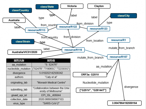

知识图谱中有Strain毒株,Branch分支,Country国家,State区域和City城市这些实体类型,其中地理位置与Strain毒株的连接通过from_country, from_division和from_location来标识。Country,State,City互相连接构成网络。
对于Strain毒株的属性,包括了AA变异,核苷酸突变,与上一分支的差异率等等信息,展示在图中的表格中。其中变异数据和差异率数据都是相对mutate_from_branch指示的Branch结点来说的,而Branch也相对上层的Branch,因此最终的Strain突变应当是整个树目录突变的总和。
