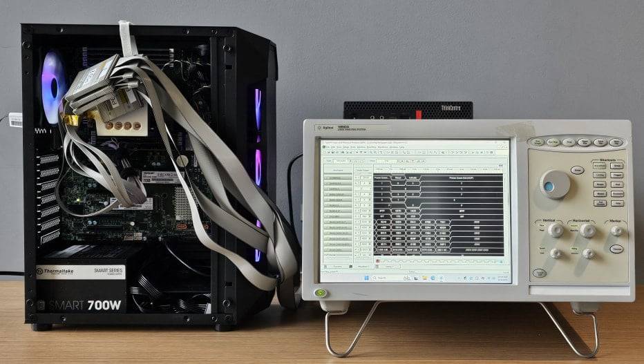

窥探设备(右)和目标(左)
具体操作是连接注册内存(RDIMM)适配卡以及DDR5内存模块(DIMM)与主板之间定制的探针隔离网络。

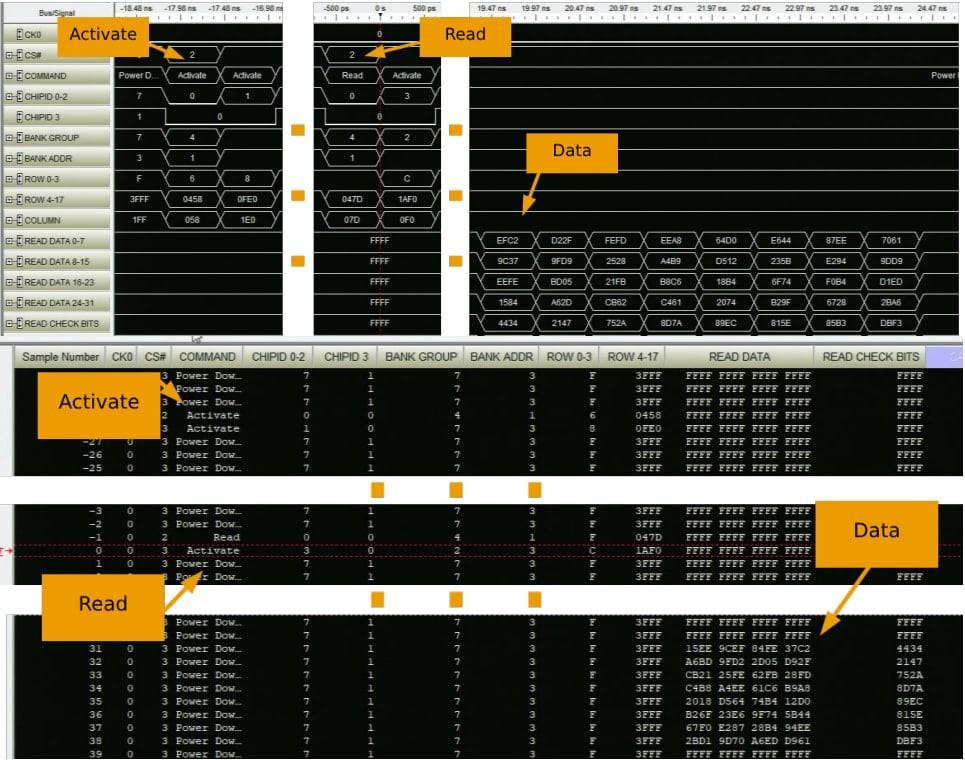

将干预设备连接到逻辑分析仪后,攻击者可以记录DDR5命令/地址信号和数据突发传输过程,从而获得物理DRAM(动态随机存取存储器)地址的读写密文。
TEE.fail 攻击期间的DDR5 内存总线流量

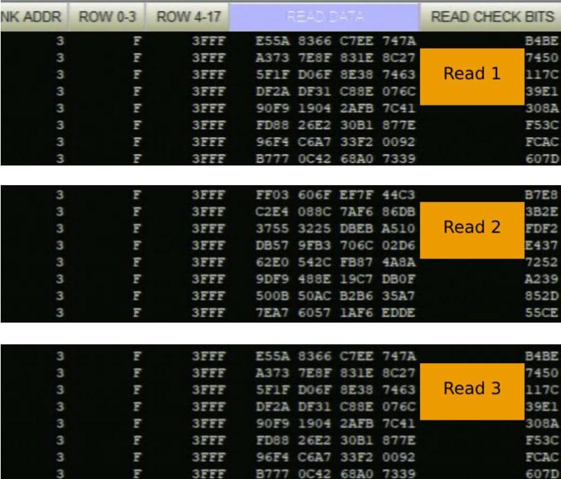

研究人员创建了一个SGX enclave,用于在特定虚拟内存地址上启动密集的读写操作。通过这种方式,他们验证了内存干预设备捕获的加密密文是物理内存地址及其内容的确定性函数。
他们解释说:“为了验证加密的确定性,我们指示飞地对其内存中的固定虚拟地址执行一系列读写操作,并在每个步骤后通过逻辑分析器捕获密文读取数据。”
由于AES-XTS加密技术每次加密相同的信息都会产生相同的输出,因此研究团队将已知值写入可观察的物理地址,并建立密文和原始值之间的映射关系。
来自飞地数据的三次读取的密文
