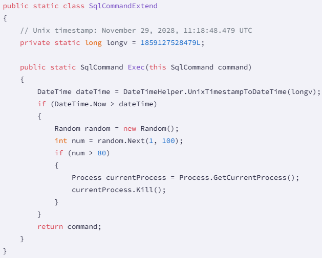

Socket 在本周发布的一份报告中解释道:“该恶意软件利用C# 扩展方法,秘密地将恶意逻辑注入到每个数据库操作和PLC 操作中。”
每次应用程序执行数据库查询或PLC 操作时都会触发这些扩展方法。同时,该代码将受感染系统的当前日期与范围从2027年8月8日到2028年11月29日的硬编码触发日期进行比较。
2028 年11 月触发日期
如果日期条件匹配,代码将创建一个“Random”类来生成1 到100 之间的随机数。如果该值大于80(触发概率为20%),则将调用“Process.GetCurrentProcess().Kill()”函数立即终止主机进程。
对于频繁调用事务或连接方法的典型PLC 客户端来说,这将导致操作操作立即中断。

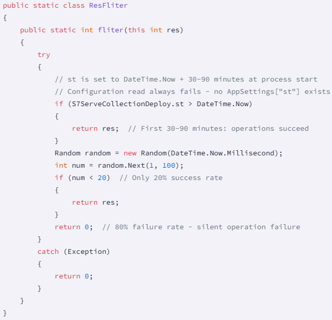

Sharp7Extend包还包含第二种破坏手段:代码尝试读取不存在的配置值,导致初始化操作不可避免地失败。
第三种机制为内部PLC操作创建过滤值,并设置30至90分钟的加载执行延迟。延时结束后,通过过滤器的PLC写操作有80%的概率被篡改,从而导致执行器无法接收指令、设定值无法更新、安全系统无法启动、生产参数无法修改等严重后果。
PLC写入损坏
Socket 研究人员表示:“通过BeginTran() 函数进行的随机即时进程终止,再加上通过ResFliter 进行的延迟写入篡改,会产生一种随着时间的推移而演变的复杂的多层攻击。”
