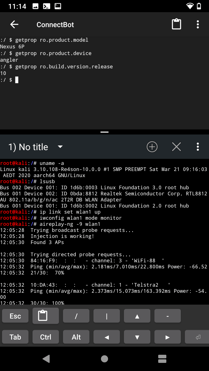

最受欢迎的NetHunter 设备之一已经得到了当之无愧的更新。我们发布了两个新映像来提供对: 的支持
库存Android 8.1LineageOS 17.1/PE 10 带注入支持的附加WiFi 适配器这两个映像都包含更新的内核,其中包含来自传奇@Kimocoder 的最新rtl88XXXu 驱动程序,添加了对: 的注入支持
Android 8.1 映像被认为是推荐版本,具有在最极端条件下支持NetHunter 的良好记录,包括数据分区的强制加密。
考虑到该平台目前Android 10 的成熟度,我们认为该版本最适合那些喜欢尝试并且不介意让事情自行运行的人。我们必须在笔记本电脑上编辑供应商fstab 文件以禁用强制加密,因为TWRP 在撰写本文时不支持它。如果这没有吓到您,那么这张图片可能正适合您。
这两个图像都可以在我们的Kali NetHunter 下载页面上下载。

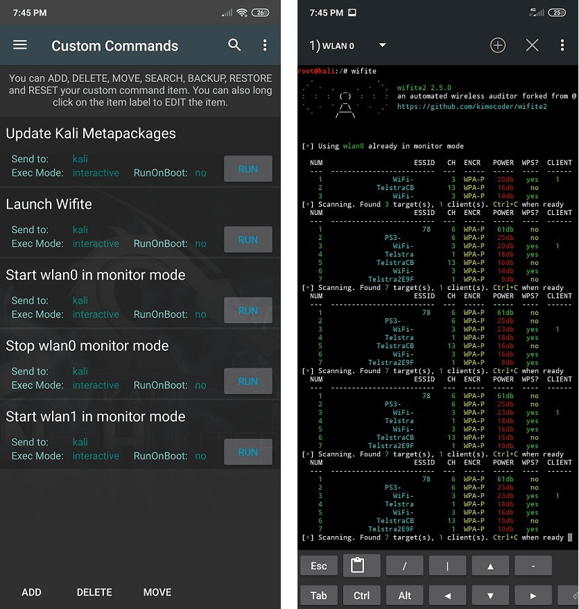

内部QCACLD wlan0芯片的监控模式
在过去的几个月里,各种研究人员和开发人员在Code Aurora 论坛中对Qualcomm qcacld-3.0 wifi 驱动程序的所有提交中独立发现了一个小宝石: 启用监控模式的补丁
其中一位研究人员是我们自己的Kimocoder,他立即动员@simonpunk #DJY 开发内核补丁和NetHunter 扩展,以便在发现后几天内为我们带来这一令人惊叹的功能。出色的工作,我们为他们的成就感到无比自豪。
一加7 和小米9T 镜像均完全支持该功能。我们还添加了自定义命令来启动/停止wlan0: 的监视模式
我们正在不懈地努力将该内核补丁推广到其他设备,我们欢迎大家的意见。如果您想为NetHunter 开发自定义内核,请继续阅读我们的新内核构建器并加入我们的论坛。我们支持的设备越多越好,参与的人越多,我们就能享受到更多的乐趣。

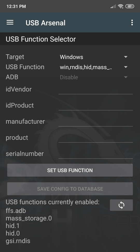

用于 HID 攻击等的 USB Arsenal
较新的Android 内核(4.x) 不再需要补丁来向我们的设备添加人机接口设备(HID) 小工具模式,而这是橡皮鸭式USB 攻击所必需的。
现在默认情况下完全支持HID 小工具模式,但必须通过用户空间控件启用和配置。我们已经实现了一个两层USB小工具模式控制中心:
NetHunter 内核包可以安装具有设备特定USB 小工具模式控件的自定义init.rc 文件

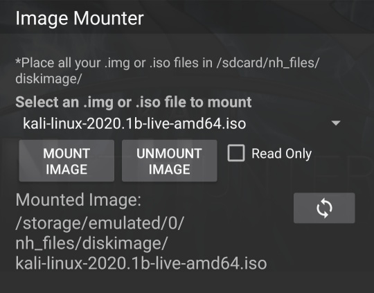

NetHunter 应用程序开发人员非凡的@simonpunk 为NetHunter 应用程序开发了一个名为“USB Arsenal”的菜单,它可以触发init.rc 中定义的功能,或者- 如果不存在特定于设备的init.rc - 允许您配置自己的小工具模式。
但他并没有就此止步。 USB Arsenal 还允许您安装映像(img 和iso)并将它们作为大容量存储设备提供给目标计算机,就像USB 记忆棒一样。

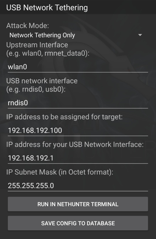

最重要的是,USB Arsenal 提供了一个菜单来设置USB 网络共享。
我们对美国阿森纳感到非常兴奋,并将在不久的将来专门写一篇关于这个有用的应用程序的文章。
