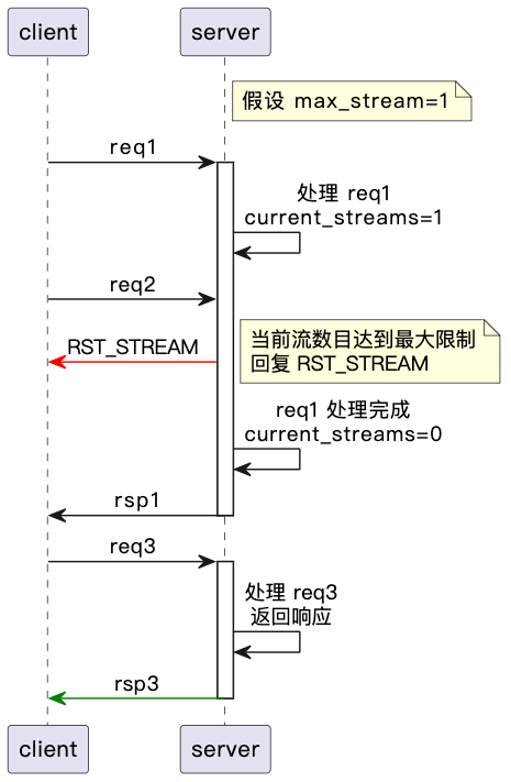

HTTP/2 协议支持设置TCP 连接上的最大并发流数,从而限制TCP 连接上正在进行的HTTP 请求的数量。客户端可以通过发送“RST_STREAM”帧直接取消流。当服务器收到`RST_STREAM`帧时,会直接关闭该流,该流将不再属于`活动流`。
例如,假设当前TCP连接设置的最大并发流数为1,则下图所示,客户端发送req1后,立即发送req2。此时服务器并没有真正处理第二个请求,而是直接响应`RST_STREAM`。只有服务器完成req1处理后,客户端才能发送下一个请求:055d5a9074cf02d828d221c345336acf.png

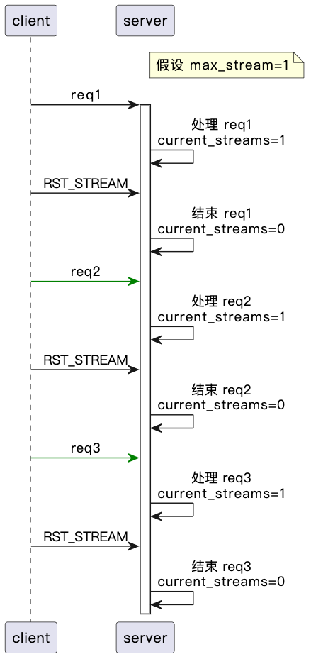

如果客户端发送req1,然后发送`RST_STREAM`,那么客户端可以不断地向服务器发送请求,而无需等待任何响应,服务器就陷入了不断`接受请求-处理请求-直接结束请求`的循环:d50526fea2f58c9fb325bbdd6ecd31f8.png
虽然服务器收到`RST_STREAM`后会直接结束当前请求的处理,但**但由于一般高性能服务器都是全异步模型,在优雅地结束当前请求的处理之前可能已经消耗了一些系统资源来处理该请求(例如对于代理服务器来说,可能已经与上游建立了连接)**。恶意攻击者可以利用该漏洞,通过连续的“HEADERS”和“RST_STREAM”帧组合来消耗服务器资源,从而影响服务器的正常请求处理,引发DDoS攻击。

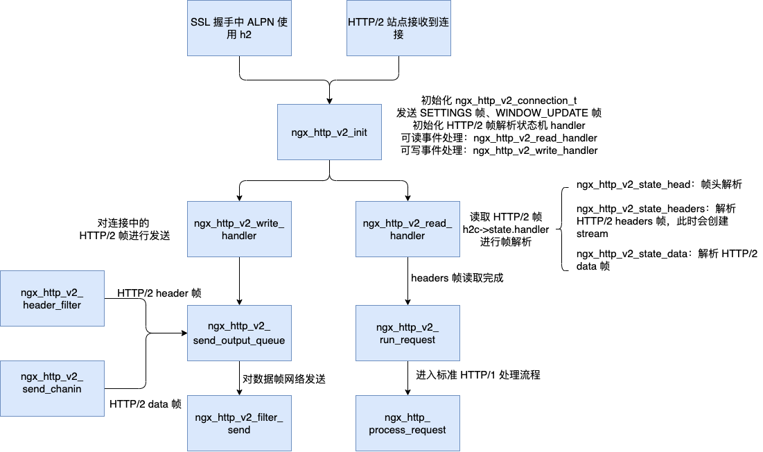

接下来我们基于Nginx 1.20.2版本来分析为什么可以通过Nginx的http2_max_concurrent_streams和keepalive_requests配置来缓解该攻击的影响?首先下图展示了Nginx的HTTP/2的大致实现原理:3d76d31074e4a0da0c69d24bf928275b.png
可见Nginx对于HTTP/2流量处理的核心实现逻辑是:
* 对于HTTP/2 TCP 连接,Nginx 将为每个底层TCP 连接创建一个`ngx_http_v2_connection_t` 结构体
* 通过状态机解析TCP连接的上层数据帧,将解析后的数据帧转换为标准的`ngx_http_request_t`,进入一般的HTTP请求处理流程
* 每个流上的网络连接都会创建一个`ngx_connection_t`(称为`fake connection`),请求中对应的connection字段会被设置为`fake connection`以满足Nginx HTTP框架对请求的处理
* 当需要向HTTP/2连接返回响应时,请求头通过`ngx_http_v2_filter_module`过滤器模块转换为HEADERS帧,并将`fake Connection`上的send_chain接口设置为`ngx_http_v2_send_chain`,用于将请求体转换为DATA帧
