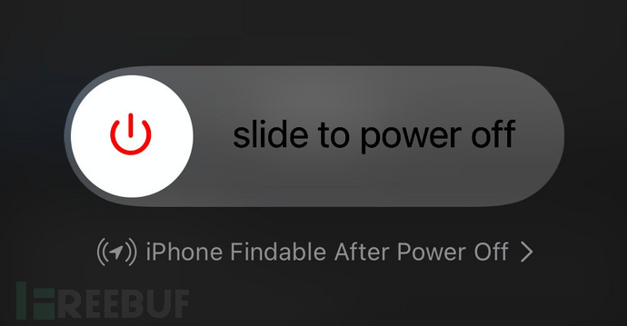

2021年,Apple宣布即使设备关闭,用于定位丢失设备的Find My服务也能正常运行。自iPhone 11以来,所有Apple智能手机都可以使用这项改进功能。
例如,如果用户在某处丢失了手机并且它的电池在一段时间后耗尽,它并不会完全关闭,而是切换到低功耗(Low-Power Mode,LPM)模式,其中只有非常有限的一组模块保持活跃。这些主要是蓝牙和超宽带(UWB)无线模块,以及近场通信(NFC)等。还有所谓的安全元件——一种安全芯片,用于存储您最宝贵的秘密,例如用于非接触式支付的信用卡详细信息或车钥匙(自2020年以来为有限数量的车辆提供的最新功能)。
LPM是iPhone的一种省电模式,该模式打开时,手机状态栏中的电池图标将变为黄色,待iPhone或iPad充电至80%或更高电量后,苹果的LPM会自动关闭
LPM模式下的蓝牙用于数据传输,而UWB用于确定智能手机的位置。在LPM模式下,智能手机会发送有关自己的信息,路人的iPhone可以获取这些信息。如果丢失手机的所有者在线登录其Apple帐户并将手机标记为丢失,那么来自周围智能手机的信息将用于确定设备的下落。
