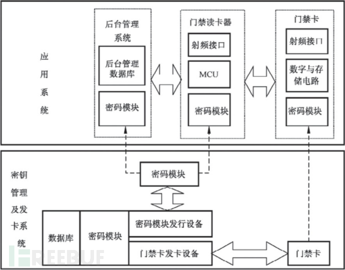

一般采用基于 SM7 算法的非接触式逻辑加密卡或者基于 SM1/SM7算法的非接触式 CPU 卡方式实现一卡一密进行身份鉴别。
基于非接触式 IC 卡门禁系统的密码应用包含 3 个子系统:应用系统、密钥管理系统和发卡系统。门禁系统密码应用示意图如图 1 所示:v2-f722c17be771ae616489293954ee0414_720w.png
图 1 门禁系统密码应用示意图

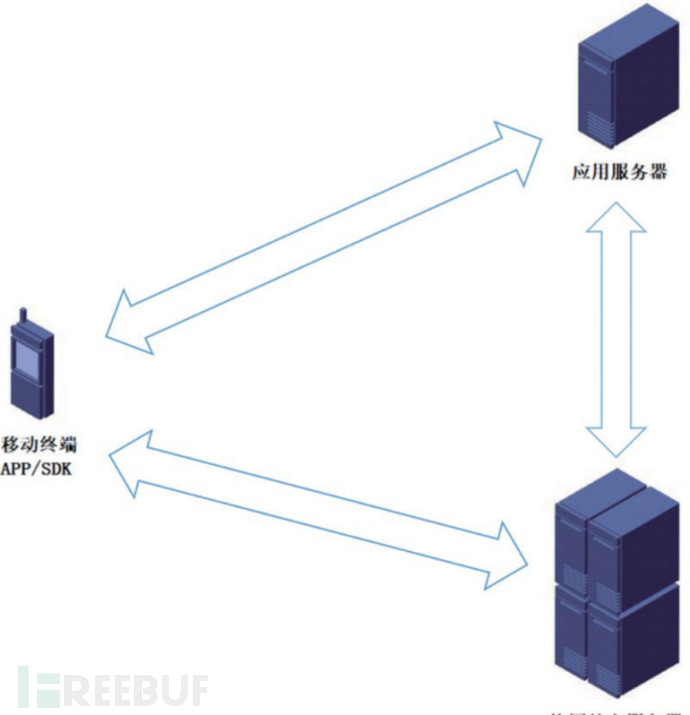

协同签名技术的基本思想是用户的签名私钥不再仅由用户产生,其子私钥分别由用户和后台服务器各自生成,对文件的签名需要双方利用各自的私钥对文件交互式计算,最终生成签名结果,实现方式如图 2 所示。
林等提出的方案在产生协同签名的密钥对时,客户端和服务器端分别需要做一次模逆运算和一次点乘运算,计算各自的子密钥对,且服务器端与客户端要做两次交互。
协同签名产生过程中客户端与服务器端需要交互两次,其中客户端需要计算一次点乘运算,服务器端需要计算两次点乘运算,较标准的 SM2 数字签名算法效率下降不少。
Lindell 提出基于同态加密函数 Paillier 实现了的协同签名方案,其实现方法与林的方案相似,不同的是签名过程中的随机数借助同态函数保护。
客户端需要计算一次点乘计算、一次Paillier 加密运算和一次解密运算,服务器端需要计算一次点乘、一次加法同态运算和一次乘法同态运算,其效率相对更低。v2-c573032afca40416a650cc13cf098722_720w.png
图 2 协同签名示意图
