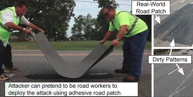

为了填补这一关键的研究空白,在这项工作中,该团队首次在物理世界对抗性攻击下对最先进的基于DNN的ALC系统在其「运行设计域(即具有完整车道线的道路)」中进行了安全分析。用一个新颖的领域特定的攻击向量:「脏路补丁(DRP,Dirty Road Patches)」(如图1所示)。

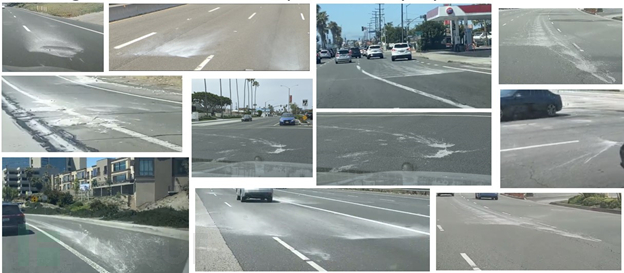

之所以选择脏路补丁是因为现实生活中这类路面污渍非常普遍,如果攻击生成的脏路补丁类似此类路面污渍,就会较难引起人类驾驶员注意,从而让攻击更加隐蔽。图2是研究团队在加州尔湾市附近收集到的一些路面污渍图片。
1629093978_611a005a26e7e2fb78023.png!small?1629093979466图1:易于部署的路面补丁和现实生活中常见的路面污渍图案
1629094088_611a00c837fecee85e10b.png!small?1629094089510图2:加州尔湾市附近的路面污渍例子

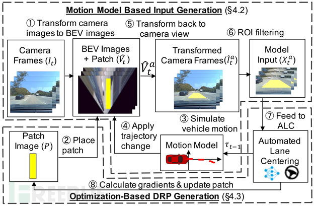

为了系统地生成脏路补丁,团队采用基于优化的方法并克服上述设计挑战。图3展示了DRP攻击生成脏路补丁的流程。为了实现更高的隐蔽性和易部署性,在脏路补丁生成过程中添加多种限制,包括(1)限制路面污渍图案为灰度图案,(2)限制亮度,(3)保证车道本身的道路线不被改变,(4)限制路面污渍图案区域等。
1629094152_611a0108c42435f6ab41c.png!small?1629094153580图3:DRP攻击的脏路补丁生成流程

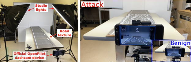

为了了解DRP攻击在物理世界中的可实现性和严重性,团队在一个微缩测试场景中放置了打印的脏路补丁,并用OpenPilot官方设备(EON)进行评估(图4)。
发现DRP攻击可以导致OpenPilot的道路线检测严重出错,例如图3中,添加了脏路补丁后,车道线会非常明显地偏向左边,而正常道路下检测出来的车道线和真实车道线重合度非常高。为了验证DRP攻击的鲁棒性,团队成员测试了27种不同驶入角度和横向偏移的组合,发现DRP攻击仍能保持非常高(>=95%)的攻击成功率。
1629094203_611a013b2ff441d88d8d3.png!small?1629094204485图4:微缩测试场景和结果(攻击演示视频)

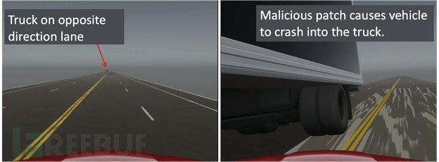

为了了解针对L2自动驾驶系统端到端的安全影响,研究团队使用产品级的自动驾驶模拟器LGSVL进一步评估DRP攻击(图5)。在100次运行中,脏路补丁对部署了OpenPilot的自动驾驶车造成100%的车辆碰撞率。相比之下,正常道路的碰撞率为0%。
1629094265_611a0179edcf14239cb18.png!small?1629094267229图5:仿真验证结果(攻击演示视频)

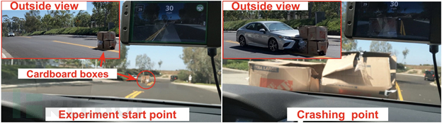

为了了解现有的车辆主动安全技术对DRP攻击的影响,如图6所示,团队成员将攻击数据(即受攻击时的到路线检测结果)直接注入到部署了OpenPilot的真车(2019年款丰田凯美瑞)上,测试车辆受攻击情况下能否真正偏出车道并撞上障碍物(纸箱)。
尽管该车本身自带车道偏移预警(LDW),自动紧急刹车(AEB)和前方碰撞预警(FCW)等主动安全技术,在10次试验中我们发现DRP攻击可以造成100%的碰撞率,并且LDW从未被触发。其中,FCW被触发了5次,但是由于FCW只起到预警作用,并未能防止碰撞的发生。另外FCW的平均触发时间是在碰撞发生前0.46秒,相比于人类驾驶员的2.5秒平均反应时间,绝大部分驾驶员就算想要接管车辆也太晚了。
1629094334_611a01be4191790c3ea16.png!small?1629094335148
图6:基于注入攻击数据的真车碰撞试验(演示视频)
