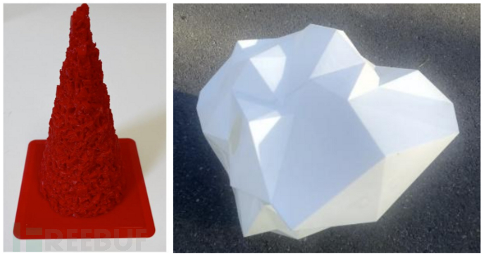

具体来说,我们发现恶意3D障碍物可以被用作针对基于多传感器融合的无人车感知的攻击载体, 同时具有有隐蔽和物理上可实现的特点。我们的关键发现是,3D障碍物的不同形状可以同时导致LiDAR点云中的点位置变化和camera图像中的像素值变化。因此,攻击者可以利用形状操作,同时向camera和LiDAR引入输入扰动。
这样的攻击载体还有另外两个优点:
(1) 它很容易在物理世界中实现和部署。例如,攻击者可以利用3D建模构建这类障碍物,并进行3D打印。目前市面上有很多在线3D打印服务,攻击者甚至不需要拥有3D打印设备。

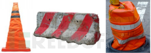

(2) 它可以通过模仿能合法出现在道路上的正常交通障碍物,如交通锥或障碍物(如石头),并伪装为比较常见的磨损或破损的外观, 实现高度隐蔽性(如图1)。
1623726830_60c81aeebfb86e0cbef35.png!small?1623726831442
图1:生活中比较常见的磨损或形状破损的交通物体
为了使其既容易部署又能造成严重的碰撞,攻击者可以选择较小的障碍物,如岩石或交通锥,但用花岗岩甚至金属填充,使其更硬更重。
例如,一块0.5立方米的石头或一个1米高的交通锥,里面填充一些铝,很容易超过100公斤,如果汽车在高速行驶时撞到,有底盘损坏、撞碎挡风玻璃甚至失去控制的风险。
另外,攻击者还可以利用某些道路障碍物的功能(如交通锥作为标识的功能)。例如,攻击者可以设计一种仅针对无人车的攻击,将钉子或玻璃碎片放在生成的恶意交通锥障碍 物后面,这样,人类驾驶员能够正常识别交通锥并绕行,而无人车则会忽视交通锥然后爆胎。
在这里,安全损害并不是需要由碰撞交通锥体本身造成的,因此在这种情况下,恶意的交通锥体可以像普通交通锥体一样小而轻,以使其更容易3D打印、携带和部署。

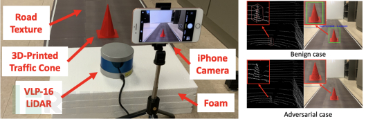

为了了解攻击在物理世界中的可实现性和严重性,我们3D打印了生成的恶意障碍物(图3),并在使用了多传感器融合感知得真车上进行评估。
图4是我们使用的装配了LiDAR和 camera 的测试车辆。我们发现恶意的障碍物可以在总共108个传感器帧中的107帧中(99.1%)成功躲过多传感器融合的检测。在一个微缩模型的实验环境中(图5),我们发现我们的恶意的障碍物在不同的随机抽样位置有85-90%的成功率逃避多传感器融合感知的检测,而且这种有效性可以转移。

1623727103_60c81bff845329377a45c.png!sma图4: 安装LiDAR和camera的真车设置和检测结果
1623743852_60c85d6c6e12c1cd75f9f.png!sma
图5: 微缩模型的实验环境和检测结果
