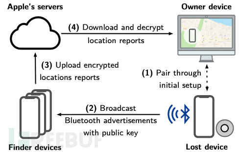

OpenHaystack是一个应用程序,它允许我们创建自己的个人配件,而这些个人配件是可以通过苹果的Find My Network服务进行跟踪的。你只需要一台Mac和一台BBC micro:bit或任意支持蓝牙的设备,即可使用OpenHaystack了。通过使用该应用程序,你可以在地球上任何地方跟踪你的个人配件,哪怕那里没有蜂窝网络覆盖。因为附近的iPhone设备会发现你的配件,并在有网络连接时将它们的位置上传到苹果的服务器上。
运行机制

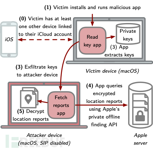

OpenHaystack是苹果Find My network(或离线搜索)逆向工程和安全分析工作的成果。达姆施塔特大学的安全移动网络实验室在2019年6月首次发布离线搜索结果后,我们就开始对其进行分析。通过这项工作,我们发现了iPhone设备是如何找到苹果设备的,即使它们处于离线状态。整个系统巧妙地结合了蓝牙广告、公钥加密和加密位置报告的中央数据库。我们公开了离线查找的封闭部分的规范,并进行了全面的安全和隐私分析,并且发现了两个明显的漏洞。最严重的一个漏洞是CVE-2020-9986,该漏洞允许恶意应用程序访问位置数据,而苹果公司已经修复了这个问题。

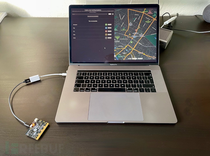

添加新的配件
在创建新的配件时,我们需要输入一个配件名称,并选择合适的图标和颜色。然后应用程序会生成一个新的密钥对,用于加密和解密位置报告,私钥将存储在macOS的钥匙串keychain中。
部署设备
通过USB将支持的设备连接到Mac上,然后点击配件名称旁的“Deploy”部署按钮,并选择相应的设备。除了使用OpenHaystack的集成部署,你还可以复制用于广告的公钥(右键单击配件)并进行手动部署。

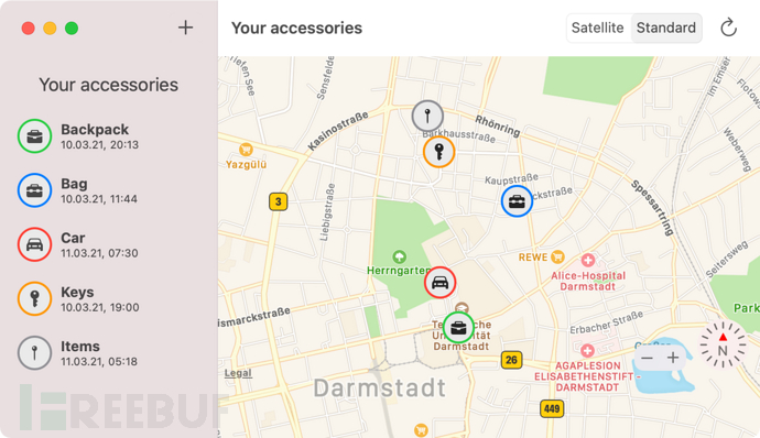

显示设备位置
最长可能需要30分钟,直到你在右侧的地图上看到第一个位置报告,地图上将始终显示所有项目的最新位置。你还可以单击每个项目以检查上次更新的接收时间。通过单击“重新加载”按钮,可以更新位置报告。

苹果Find My Network工作机制
