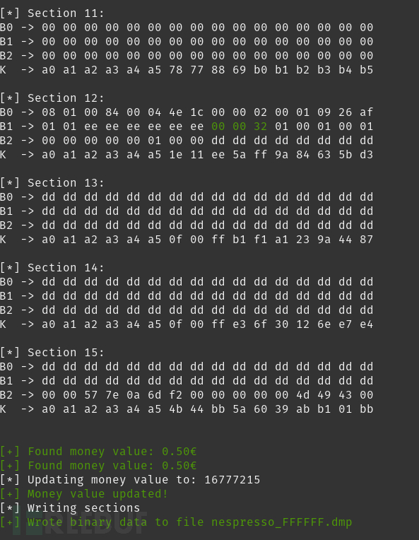

他使用的工具包括NFC读卡器、nfc-mfclassic(一种Mifare Classic命令行工具)、mfoc(一种Mifare Classic离线密钥破解工具),以及一个Python分析脚本。
假设卡的购买价值是直接保留在卡本身,而不是在某些集中式服务器上,那么首先,Polle Vanhoof进行了一次咖啡购买,以查看二进制数据在何处发生了变化,从而导致支付卡额度扣除。识别出读卡器扣费时的加密传输内容后,他修改了代表余额数据(以欧分为单位)的三个字节(2的24次方-1),使用 nfc-mfclassic 工具将167772.15 欧元重新写入卡中,当然,这个数额可以随便写,这也就可以实现“无限次”咖啡购买,做到真正的咖啡自由了。
