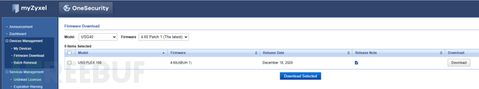

3.1 固件下载
下载链接:
https://portal.myzyxel.com/my/firmwares
需要注册账户登录,选择USG40固件,4.60版本下载。如下图所示:
1610343007_5ffbe25f37b863c005b90.png!sma

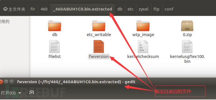

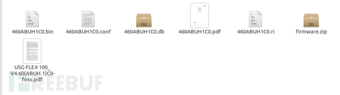

使用unzip firmware.zip解压压缩包,可以看到解压出如下文件。
1610343026_5ffbe272cc08f907f8b03.png!sma
其中的460ABUH1C0.bin就是需要解压的固件。直接使用binwalk-e解压,会发现解压的全部文件里面内容是空的。

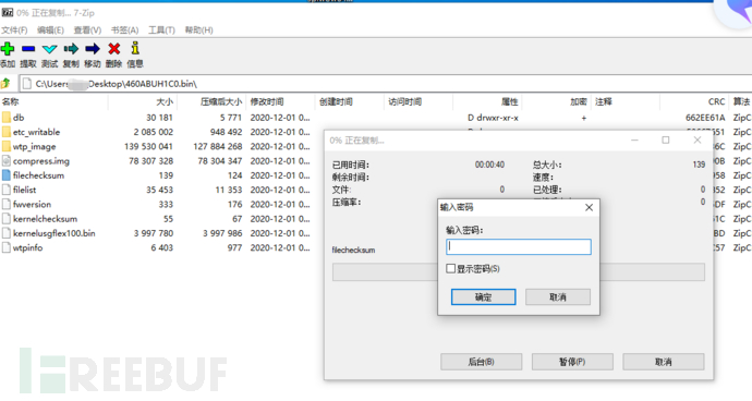

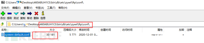

使用file命令查看这个bin文件,发现他是一个zip压缩包文件。将这个bin文件移动到windows下使用7-zip查看目录文件结构。
1610343058_5ffbe292661321b66f007.png!sma
我们是可以得到一些固件中的信息的,如文件大小等。解压firmware.zip的不只解压出来bin文件,还有其他的一些conf、pdf文件。使用7z工具打开bin文件在里面寻找.conf、pdf后缀文件,第一个就发现了大小为30181的文件,ubuntu下查看解压出来的460ABUH1C0.conf也是30181的大小,现在猜测这两个文件是相同的。
1610343077_5ffbe2a54e41ed8bef902.png!sma

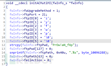

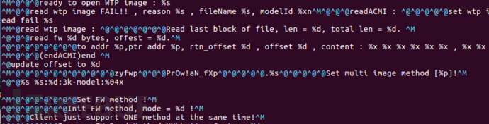

因为已爆出了后门账户的账号和密码,这里直接使用grep指令搜索,grep-rn “PrOw\!aN_fX”搜索的密码时候,其中“!”是需要进行转义并不是密码里有“\”字符。
打开匹配到的usr/local/bin/capwap/capwap_srv二进制文件。
1610343121_5ffbe2d1bccd44ad5ca6e.png!sma
将这个文件取出,放入ida中分析。
1610343135_5ffbe2dfcb81d8b85b204.png!sma

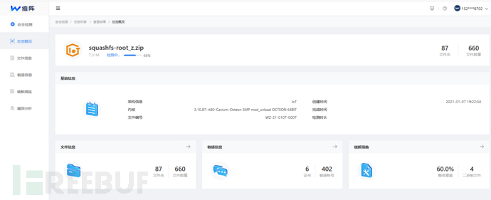

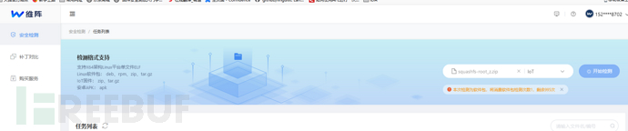

进入compress.img解压出来的_compress.img.extracted目录,使用7z压缩squashfs-root为一个zip包取出,上传到维阵平台。
1610343156_5ffbe2f424973be51fb6a.png!sma
维阵是实时分析上传的,分析完成前就可以先看到部分结果。
1610343176_5ffbe3087a0db50c6cf64.png!sma

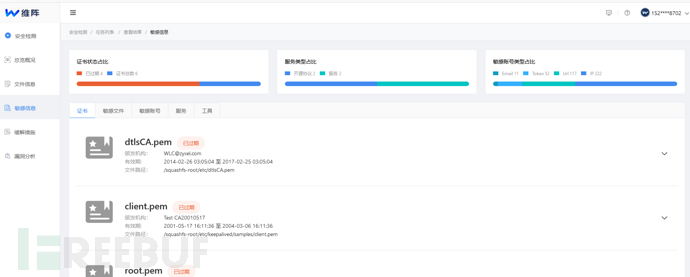

点击敏感账号,进入敏感信息页面。
1610343192_5ffbe3180eeb9d57e4a8a.png!sma

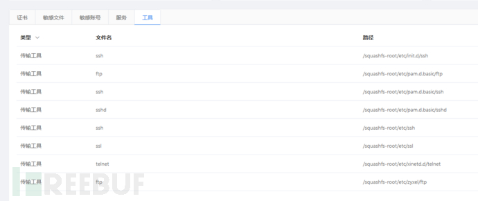

点击工具选项,可以看到有ftp。
1610343206_5ffbe326351d6e66084a5.png!sma

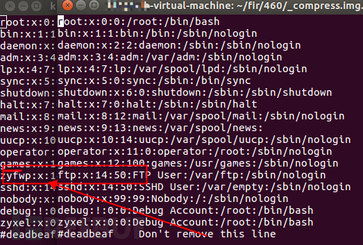

去解压后的固件中,查找这个路径。
1610343224_5ffbe3384bd094357ded9.png!sma

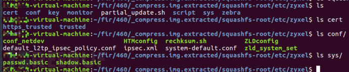

在附近查看,直接就可以发现感兴趣的passwd.basic 和shadow.basic。打开这两个文件可以发现一些账户和配置信息。根据前面的内容下载解密老版本的固件解压,对比文件是否有差异。
1610343248_5ffbe3505526c51b172f9.png!sma
zyfwp是否真的被更换了?
全局搜索这个字符串,会发现它在squashfs-root/usr/local/bin/capwap/capwap_srv二进制文件里面,这个时候已经可以打开ida进行分析,这种情况下一般都是会有所收获的。

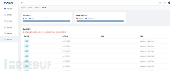

打开维阵平台的漏洞分析模块,使用AI和系统共同自动化检测哪里可能存在漏洞,可以看到已经自动化分析出来不少有可能产生漏洞的文件和地址,有助于快速定位挖掘漏洞。
1610343268_5ffbe3641c4f329176b48.png!sma

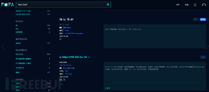

搜索NXC2500,NXC系列是目前暂未修复的版本。
1610343287_5ffbe3779f56f1aec8787.png!sma
ftp登录:
1610343303_5ffbe387224925c818e82.png!sma
发现直接使用zyfwp账号密码直接可以匿名登录。
