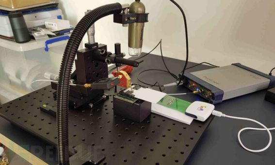

为了克隆U2F密钥,研究人员首先使用热风Qiang拆开设备,移除塑料外壳,露出焊接在里面的两个微控制器——一个用于执行加密运算的安全飞地(NXP A700X芯片)和一个充当USB/NFC接口与身份验证微控制器之间路由器的通用芯片。
这一步实现后,研究人员说,通过观察在ECDSA签名过程中NXP芯片发出的电磁辐射,和研究为了使用新账户首次注册U2F密钥时被执行的FIDO U2F协议的核心加密运算,就有可能通过侧信道攻击收集ECDSA加密密钥。
侧信道攻击通常基于从计算机系统的实现中获得的信息,而不是利用软件中的漏洞。此类攻击通常利用时序信息、功耗、电磁泄漏和声音信号作为数据泄漏源。
研究人员称,他们使用了一个无监督的机器学习模型为该实验创建了一个FIDO U2F账户,通过在6个小时内获取6000条U2F身份验证请求命令的侧信道记录,他们能够恢复与该账户关联的ECDSA私钥。
