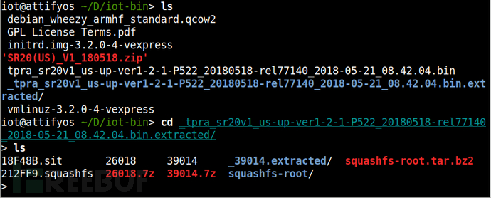

从 TP-Link SR20 设备官网下载固件:https://www.tp-link.com/us/support/download/sr20/#Firmware
选择SR20(US)_V1_180518进行下载解压得到tpra_sr20v1_us-up-ver1-2-1-P522_20180518-rel77140_2018-05-21_08.42.04.bin固件。
使用binwalk查看固件信息
binwalk -Me tpra_sr20v1_us-up-ver1-2-1-P522_20180518-rel77140_2018-05-21_08.42.04.bin
binwalk 会在当前目录的 _+bin文件名 目录下生成提取出来的固件里的所有内容,进入到该目录

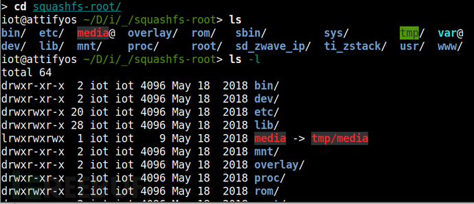

squashfs-root 目录就是我们需要的固件文件系统
在该文件系统目录下查找存在漏洞的 tddp 文件并查看文件类型可以看到该文件是一个 ARM 架构的小端32 位 ELF 文件。

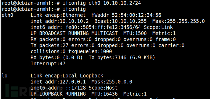

配置网卡IP
ifconfig eth0 10.10.10.2/24
此时 QEMU 虚拟机可以与宿主机进行网络通信

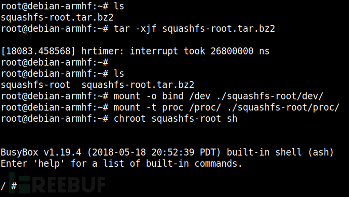

现在需要把从固件中提取出的文件系统打包后上传到 QEMU 虚拟机中
压缩固件文件系统目录下的整个文件
tar -cjpf squashfs-root.tar.bz2 squashfs-root/

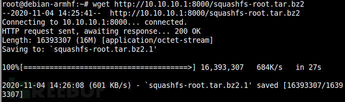

使用 Python 搭建简易 HTTP Server
python -m SimpleHTTPServer
在 QEMU 虚拟机中下载上面打包好的文件
wget http://10.10.10.1:8000/squashfs-root.tar.bz2
使用 chroot 切换根目录固件文件系统
tar -xjf squashfs-root.tar.bz2
mount -o bind /dev ./squashfs-root/dev/
mount -t proc /proc/ ./squashfs-root/proc/
chroot squashfs-root sh
# 切换根目录后执行新目录结构下的 sh shell
使用 chroot 后,系统读取的是新根下的目录和文件,也就是固件的目录和文件 chroot 默认不会切换 /dev 和 /proc, 因此切换根目录前需要现挂载这两个目录

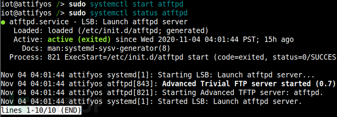

搭建 TFTP Server
在宿主机安装 atftpd 搭建 TFTP 服务
sudo apt install atftpd
  • 编辑 /etc/default/atftpd 文件,USE_INETD=true 改为 USE_INETD=false
  • 修改 /srv/tftp 为 /tftpboot
执行命令
mkdir /tftpboot
chmod 777 /tftpboot
sudo systemctl start atftpd # 启动 atftpd
sudo systemctl status atftpd # 查看 atftpd 服务状态

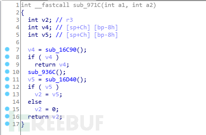

使用binwalk将固件中的文件提取出来,将squashfs-root下的/usr/bin目录下的tddp程序放入IDA中加载。
通过反编译分析,找到main函数为sub_971C,在main函数中,可推测sub_16C90函数是用来获取v4值的,继续看下面的函数,可预估函数sub_936C是关键函数。
跟进sub_936C函数,在18行出可以看到输出了tddp task start,确认进入到了关键函数中,可以看到,在20到23行应该是进行了内存初始化以及socket的初始化,将套接字绑定到了1040端口。

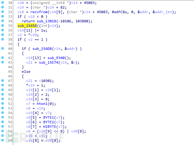

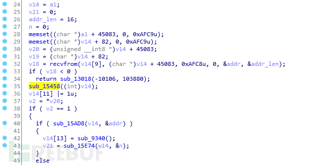

跟进该函数,在32行处发现使用了recvfrom函数,该函数是从套接口上接收数据,并捕获数据发送源的地址。且在poc中也使用了该函数从套接口接收数据,所以判定正确进入了关键函数。
接着看在32行变量v18使用recvfrom接收了套接口的数据,从(char*)v14的45083偏移处取的数据。
继续看后边,在取得套接口的数据存在v18后,变量v2也取的地址v20,v20取(char*)v14的45083偏移处取的数据,从recvfrom函数猜测(char*)v14的45083偏移处取的数据是对应TDDP协议的第一个字节。
根据TDDP协议存在两个版本,该协议规定第一个字节处为version,即版本。而该协议存在漏洞的版本是version为1的时候,不需要进行身份的认证即可对设备进行调试。得出在38行对v2,即TDDP协议第一个字节处的version进行判断是否为1时,判断正确后下边执行的函数中存在关键函数。
此处猜测sub_9340是关键函数。

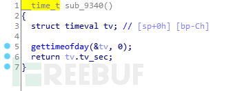

跟进函数sub_9340,发现是使用了gettimeofday函数来获取当前时间,则判定该函数非关键函数,退回到上一函数sub_16418,猜测函数sub_15E74为关键函数。

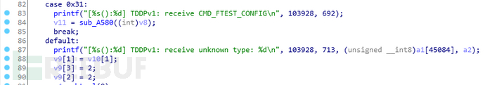

跟进sub_15E74函数,发现在该函数中输出了receive CMD_AUTO_TEST,猜测在该函数中调用了命令执行,判定进入了正确的关键函数。
preview
本来switch下的每一个case都应该查看分析的,但因为知道了存在漏洞的case在0x31处,所以直接分析case 0x31处的情况。

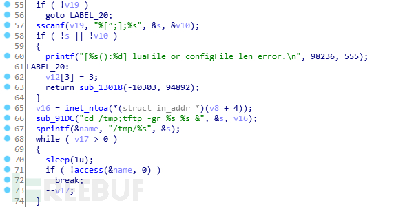

在85行就break了,所以可以锁定关键函数步骤出现在sub_A580函数处。
跟进sub_A580函数,在变量中可以看到v8从a1,v19获取了(char*)v8的45083偏移处取的数据,即从套接口获取的数据
继续看下边,在57行处,使用了sscanf对v19,即套机口得到的数据,用分号进行了分隔,再传入s与v10中。
在65行处,使用了inet_ntoa函数,猜测此处即是获取了ip地址再用点隔成字符串格式给了v16。
紧接着下边函数sub_91DC就使用了tftp从s和v16拼接成的数据作为地址进行了连接和下载相应文件的操作。

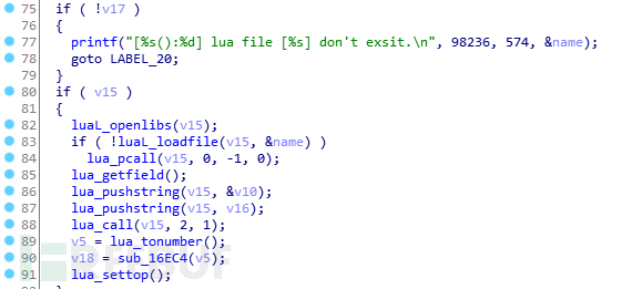

将下载的文件名字与/tmp进行拼接,变为/tmp/下载文件名存入&name中。
接着在83行处,使用luaL_loadfile从&name处加载调用了lua脚本。

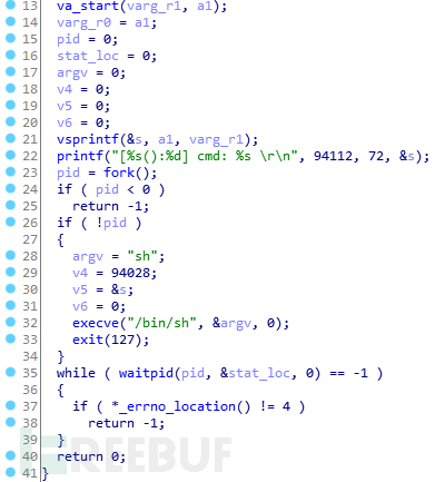

进入sub_91DC函数进行查看,通过分析,可以确定此处使用了execve执行了命令,可确定就是此处可构成命令执行。
至此,TDDP协议漏洞分析结束。

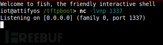

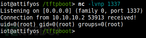

复现步骤为:
1.QEMU 虚拟机中启动 tddp 程序
2.宿主机使用 NC 监听端口
3.执行 POC
获取命令执行结果
